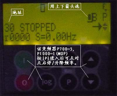

选择主站后,它会自动搜索每个地址。面板显示如下:
变频器显示分两行(地址1-15第一行)。在此可以看到地址5和30。通过上下箭头,可选哪一台操作/显示。
