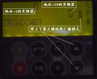

不但可以通过选择那个变频器,做点对点操作。也可使用广播方式,使网络上P700=5的变频器同时启/停。点动。
1、先用箭头键选B(地址31),按P确认。
2、这时按启动键,即可使所有P700=5的变频器开始运转。
