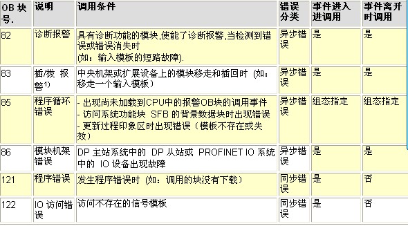

当分布式I/O出现故障时,CPU应调用哪些组织块来保证CPU不进入“停止”状态?
组态说明:
当CPU在其运行周期内识别到同步或异步错误(例如:DP从站或者PROFINET I/O设备的诊断报警,站故障等),将会调用相 应的组织块(OB),用户因此可以对该事件作出响应。
下表列出了出现同步或异步错误时,必须下载到CPU中的OB块,从而CPU能调用它们,确保CPU不进入“停止”状态。
CPU的诊断缓冲区保留着CPU曾经调用过的组织块的信息。
