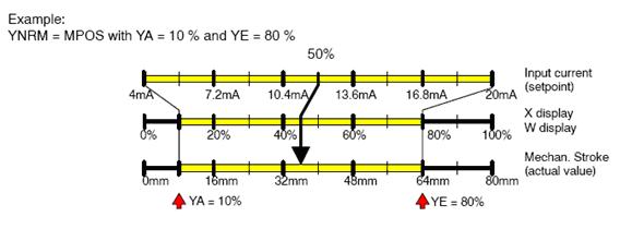

问题:在某些应用中不希望阀门全部关闭和全部打开,即4-20mA信号可能对应整个行程的10%-90%,自动初始化后,通过设置参数YA = 10 % and YE = 90 %,可以达到限位的目的,但是控制电流4mA时对应反馈电流为5.6mA,如何使此时的反馈电流也为4mA?
回复:反馈电流与阀门的实际行程是对应的,当前行程为10% ,反馈电流自然为5.6mA,解决的办法是通过手动进行初始化,认为设定控制信号4mA和20mA对应的行程即可,不需要设定YA和YE
