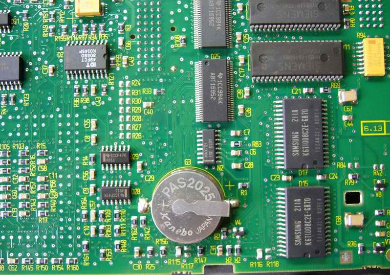

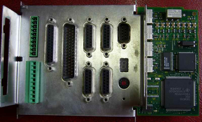

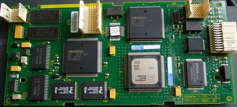

早期的802S/C是有电池的,同时,ECU与HMI分离的,其中ECU部分包含电源板,接口板,CPU板,其中,电池在CPU板的反面,更换电池,需要拆掉接口板,才能拆下CPU板,拆下CPU板反面就可以看到电池了。有图为证:
图一:接口板,图二:CPU板正面,图三:CPU板反面(有电池)。
