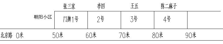

看上面这张图,假设每户房子的宽度是相同的
我们要去找到李四,有以下几描述法
1、李四家 (对应变量符号名)
2、朝阳小区2号 (对应 VB/VW/VDxxx)
3、北京路60米处(指针绝对地址,相当于 &VB/VW/VDxxx)
*北京路60米,就代家李四家里住人的了
朝阳小区,就表示内存类型(V/M等),北京路50米片是该段内存起始地址,相当于 &VB0/MB0 等
同种内存,地址一般是连续排列的,通过指针可以任意索引
李四家的指针是:&北京路60米
将这个指针+10: &北京路60米 + 10 就指向王五家了
