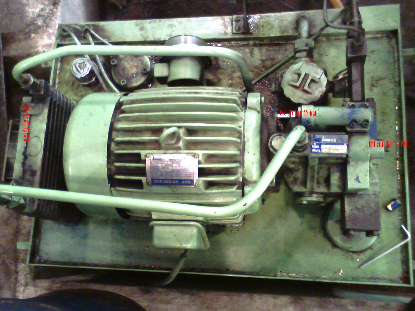

回复:液压站油温高的问题
lgs_88
    447
注册时间:2004-02-28
发布于 2009-05-25 19:51:39
0楼
没错,就是 TKP6511 机床上的泵站,平时正常工作压力10兆帕,发一图,压力阀和回油阀都各个位置都反复调过,没用。进油、回油滤网都清洗了,散热器片拆开除了尘,散热器管道内部畅通,散热器风扇正常,没其他可怀疑,现在只能怀疑泵坏了,因为只有它的可能了,再说泵工作时声音好像要比以前大些。
