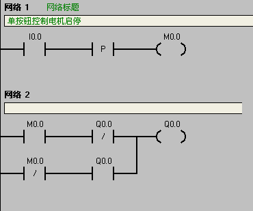

回复:s7-200中怎样使用一个非自锁式按钮实现对一个输出取反?
美丽鱼骚
    298
注册时间:2005-02-01
发布于 2009-06-09 10:46:22
0楼
点击此处查看附件
