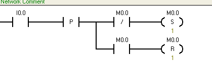

回复:s7-200中怎样使用一个非自锁式按钮实现对一个输出取反?
