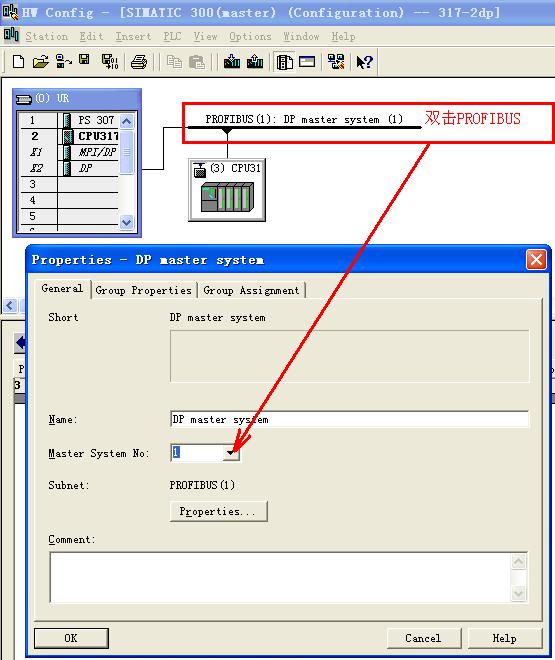

300不支持CP网络诊断,400才可以
你要诊断哪条总线就填写哪条网络号
