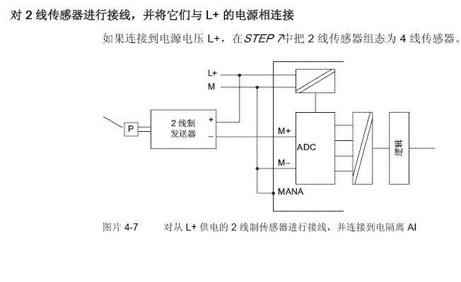

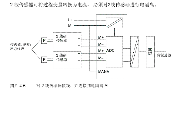

两线制4-20ma与SM331模拟量模块接线时,有两种接线方式,一种为模块提供DC24V电压,一种为外部提供电压,这两种方式在使用效果上有什么区别呢?是否可对同一种传感器进行两种接线?
