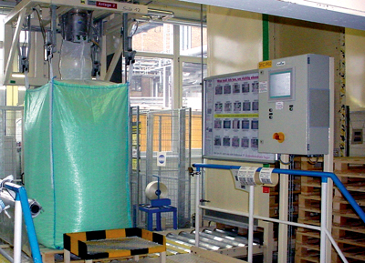

图1 集装袋灌装工位也采用了西门子公司的Siwarex FTA电子称量设备。

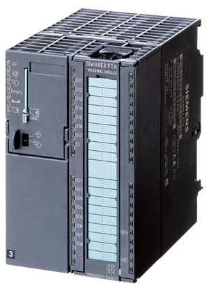

图3 简单方便的集成到Simatic PCS7流程控制系统中的称量模块。
