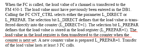

计数器模块FM450-1说明书中这一段含义?

如下图是FM450-1的原文说明书中一段,当使用L_PREPAR参数时,装载值先存到装载寄存器,对于后面的这一句“when the counter is next set”是指什么时候装载到计数器呢? 这里的next set 是指什么?
