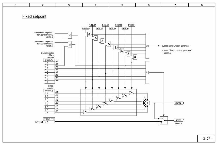

你好好研究一下这张图,6RA70可以进行最多8个固定值设置呢,完全满足你的要求。不过两个开关量接口还不够,需要增加CUD2板,这样,四个开关量信号就满足了。
老兵说得对端子37#/38#不要占用。作为专门的起停控制命令。
