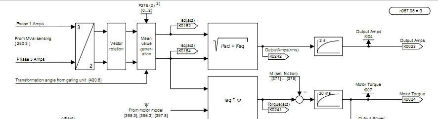

“因为他们本来就是成正比的”这句话确实有点问题,因为当里面还有励磁分量。
但是从功能图来看,我又有点迷惑了,请教老兵Isd和Isq作何理解?
