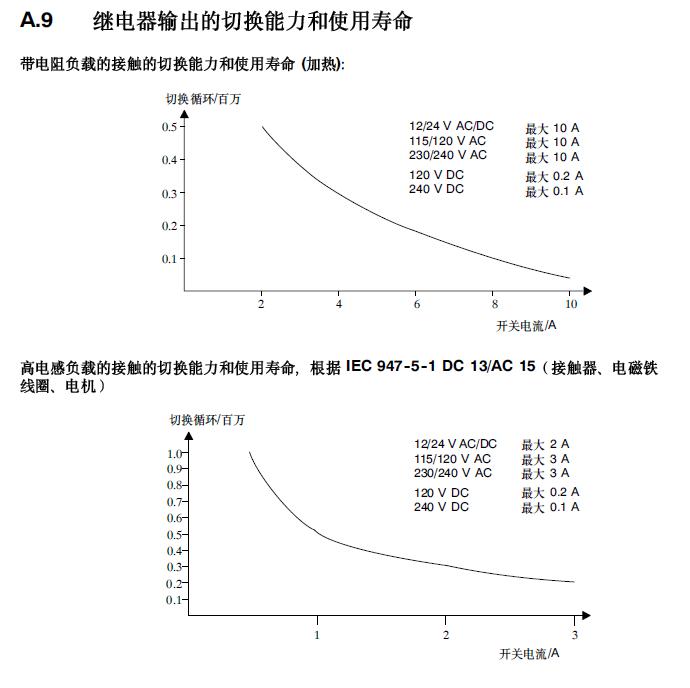

回复:使用寿命大概是多少?

继电器输出的寿命见下图:
sgpg
