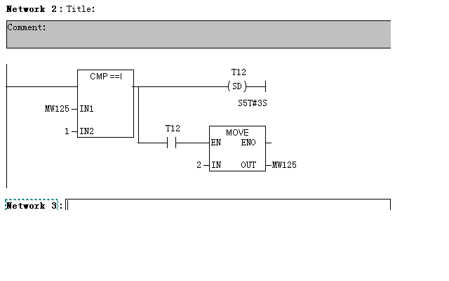

回复:为什么第二次无法启动定时器

这种书写方式导致T1没有被复位,所以第二次一执行就进入了后面写入2的程序段。我用梯形图试了一下见附件
点击此处查看附件
