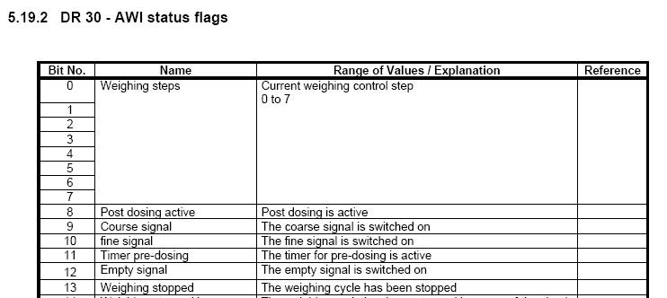

如果你使用标准例子程序"Fine on"在DB12.DBD26的第10位,如下图所示:
[quote]以下是引用dongmu在2009-07-08 19:50:57的发言:
补充:
我现在程序中最关键的状态参数是"Fine on", 是通过从外设字PIW中读取的,而我在FTA说明书中根本无法找到介绍FTA的8个外设字PIW的内容分布,尤其是状态参数是"Fine on"是在哪个字节位中
