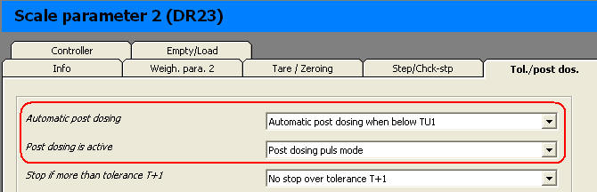

start inching mode with taring与start inching mode without taring表示一开始配料就采用点动配料的模式,在SIWAREX FTA可以将Trailing Weight和Fine weight设置为0,然后将DR23中的下列选项激活:
接下来点击下图中的启动命令即可:
quote:以下是引用dongmu在2009-07-08 19:55:44的发言:
补充:
1.将SIWAREX M的Proportioning commands有九条命令,其中的命令
start inching mode with taring与start inching mode without taring在FTA中好像很难实现,因为SIWAREX FTA的Proportioning commands就没有start inching mode with taring与start inching mode without taring命令方式,尽管它在reproportion中有inching方式
