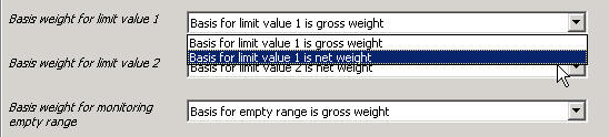

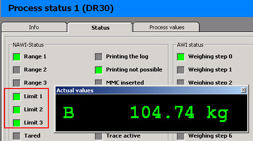

楼主,你是指DR4中的Switch-on limit value和Switch-off limit value吧?
用户可以定义三对报警线,当容器内物料重量大于某个值时报警触发,小于某个值时报警取消,设置如下图所示:
报警状态可以在DR30中读取,用户可以根据这些报警状态执行相应的操作
上述报警设置中,重量可以是净重,也可以是毛重,用户可以选择,如下图所示:
