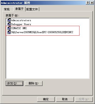

呵呵,是不是管理员不重要,对比一下原账户与现有账户的区别,配置成一样应该是没有问题的;
可能还少一个“SQLServer2005SQLUser$计算机名$WinCC”吧?
