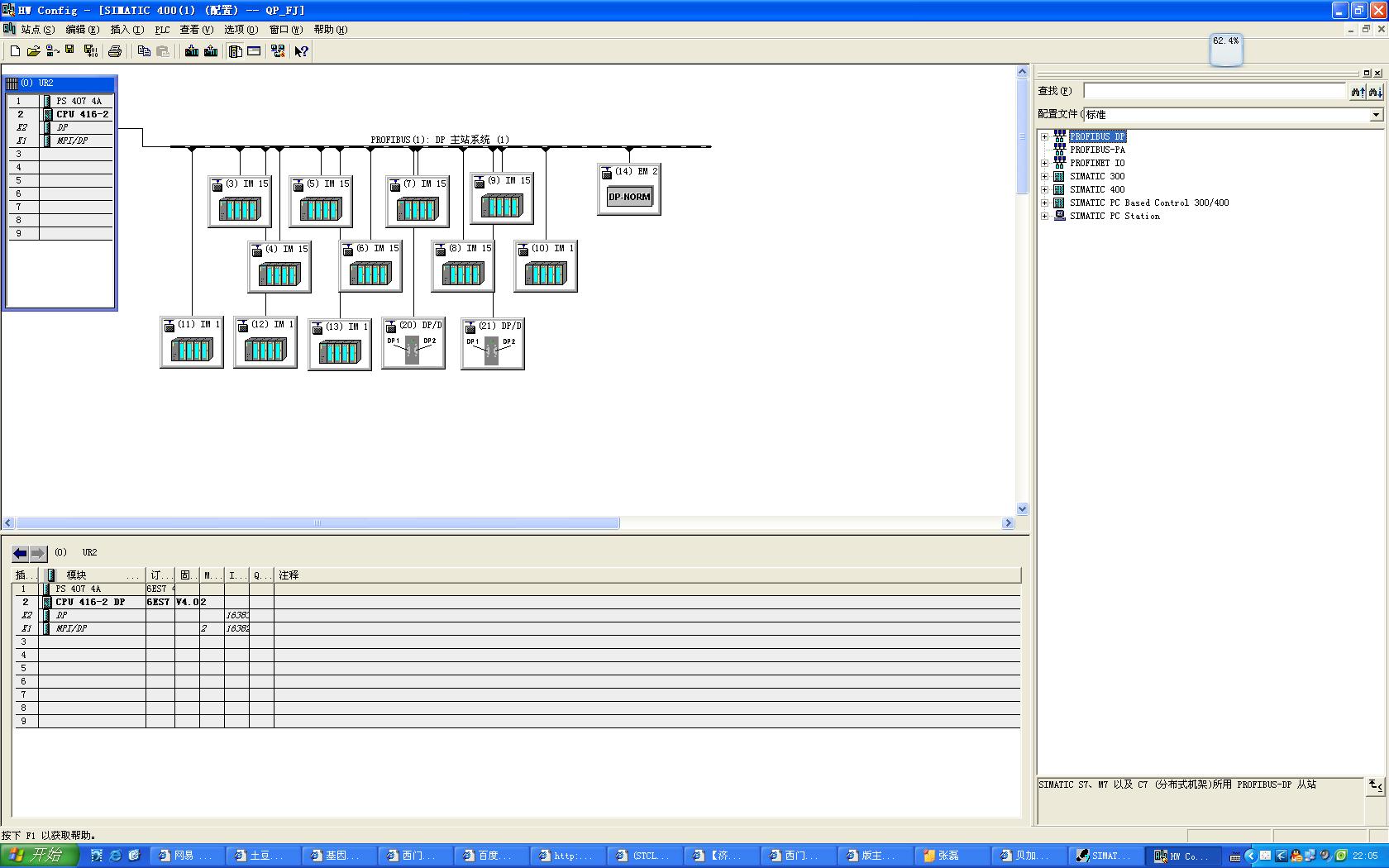

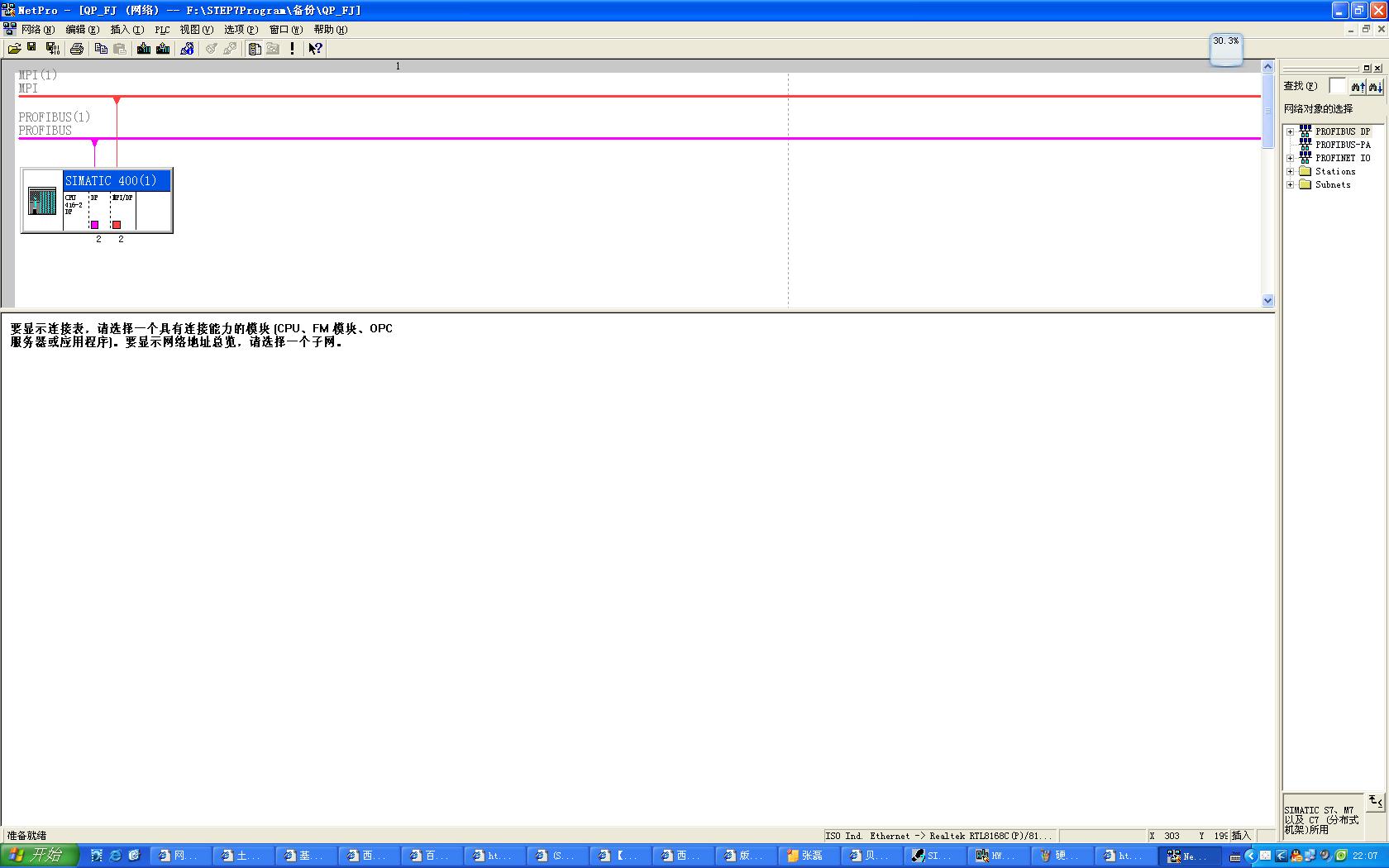

quote:以下是引用skdhlh在2009-07-20 00:57:43的发言:
第一:检查DP接头及通讯线,看距离是否超过当前速率的最大长度,多长的距离,有几个中继器;
第二:把PLC的硬件设置画面贴出来,通讯连接部分的;
第三:把PLC的两个接口充分利用,一个带DP从站,另外一个专门用来通讯;
第四:检查CP5611卡;
最后考虑软件方面的。
改造的活不好做,西门子的东西有时说不清原因的,goodlucky。
1、416-2DP
DP口接的是ET200M的从站
DP/MPI口接的是两台电脑:设置187.5波特率,距离小于10米。无中继器。
2、图1硬件组态:
点击此处查看附件
图2网络:
点击此处查看附件
3、这个口应该充分利用了!
4、CP5611正常。DP头DP线,重新做,以及更换的工作都做了!
