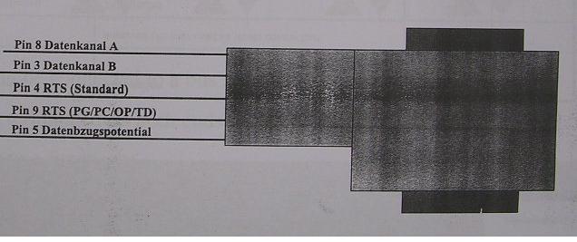

在现场调试时使用杂牌PROFIBUS电缆可能由于铜芯粗细不一,特性阻抗发生变化,在距离长时造成阻抗不匹配问题,通信中断。但是在现场调试时,防雷接到都作完了,搞电气的只能调试一个单一系统,这样很有可能被干扰,如果PROFIBUS通信时断时续,各位大侠们你们有办法去检查哪里有干扰吗?最起码有个说头让甲方知道。
可以使用示波器看一看PROFIBUS通信信号的波形,如果连接多个站点,经过不同的区域,看看总的波形(所有站点的概貌),如果有问题,可以先连接一个站点,看看波形,如果没有问题,再连接下一个站,如果出现问题,从波形可以看出,对干扰源处理一下再看看,是否修改有效或正确。其实即使通信正常,也需要使用示波器看看通信质量,如果通信质量不好,通信保持正常,环境稍微变一点,可以通信就会有影响了。使用示波器诊断通信质量有两个条件:1)示波器要有两个独立的通道,一个测量信号,一个用作触发信号,否则许多波形过来,不知道是哪一个站点的。2)需要使用PROFIBUS接头作一个连接示波器的接头,参考附图。3、8管教接示波器一个通道,4(5如果是PG/PC/OP)、9为RTS信号,为连接的站点发出,作为触发信号,这样在RTS信号宽度扑捉到的信号即为所连接站点的信号(主战和从战),RTS信号以外的信号为其他站点的信号,正确的信号为方波。对不起图没有贴上,再来一遍。
