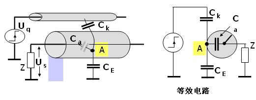

屏蔽层接地的问题首先要看干扰源,假设现在是电场(高电压低电流)骚扰,与通信电缆并行布线的动力线,如下图:
UQ为骚扰源,CK为骚扰源与屏蔽层A间的耦合电容,CE为A与参考点的耦合电容,耦合电流不会流过 Ca , 故骚扰电压Us=Ua=Uq*Ck/(Ck+Ce) , 如果屏蔽层单端接地,理想情况下Ua=0 , 即Us=0 。

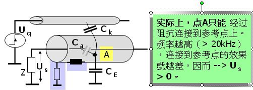

如果骚扰源频率增加(高频时),就要考虑到接地电阻(主要为感抗),那么Us就要大于0了,参考下图:
这时需要多端接地。同样如果电缆长度小于一个波长(即低频信号),单点接地即可实现良好的屏蔽体接地;对于长电缆,也需要考虑屏蔽层的电阻,多点接地是必须的。说了半天,骚扰源为电场时,低频单端接地,高频多端接地,有高频骚扰时,就要注意了,超超高频时原子与分子可以分离(电离辐射)。
