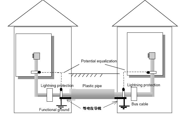

找了,还要钱,有没有下载的,发一个连接,谢谢。
还有一个问题,PROFIBUS屏蔽层都是多端接地,距离长了肯定有地环流或两端有感应电压,请先告知怎样处理?谢谢。写到这里又有一个问题不清楚,既然地环流是低频干扰源,PROFIBUS应是高频信号,低频干扰源对高频信号影响小,是不是即使有地环流,通信也应该没问题。多谢指点!!!
PROFIBUS安装要求等电位连接,为了避免地环流的影响,要求使用等电位导体进行等电位的绑定,参考附图(摘自PROFIBUS安装规范,可以在网上下载)。
对于等电位导线也有要求,如使用铜线为6个平方,铝线16个平方,铁线50个平方,使用塑料管的目的可能为了减少耦合,安装规范还要求PROFIBUS电缆尽量靠近等电位导线,减少耦合量,如果两端有地环流,由于等电位导线的电阻小,并且与PROFIBUS的屏蔽层并联,大部分地环流流经等电位导线。个人观点,如果距离长了,考虑到成本问题还不如使用光线。看了PROFINET的安装规范,在上图环境的布线,根本就没有使用电缆而直接使用光纤,可见通信频率高的时候就更应该注意通信线的安装了。
