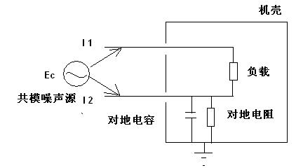

但是隔离在高频时有点问题。
但是隔离在高频时有点问题。是什么问题?请告之,谢谢!
浮地通常为了使电气回路或设备的参考点(通常为系统地)与公共牟慰嫉愀衾耄蔷驳绶诺缍愿衾肷璞傅南低车赜跋旆浅4螅梢允股璞干栈伲ǔJ褂梅诺绲缱杩刂凭驳纾缭贓T200M,S7-300/400中M端与PE端在缺省的条件下是短接的,不浮地,如果M(系统参考电位)端与地隔离,浮地连接,则将M与PE的短接片去除,但是地板不是不接地,而是PE与M端通过阻容回路隔离,用于静电的释放。浮地在低频时并且电容耦合路径被忽略的情况下是非常有效的,在高频时,先参考一下示图:
机壳接地,负载通过电阻与电容并联与地隔离,在低频时,阻抗非常大,这样回流的共模电流非常小,负载几乎不受地上的干扰,随着频率的增加,阻抗变小,在负载侧形成常模噪声,特别是雷电产生的浪涌噪声,包含丰富的高频噪声,可能造成设备的毁坏。以上参考网上的文档,如有错误,再讨论。
