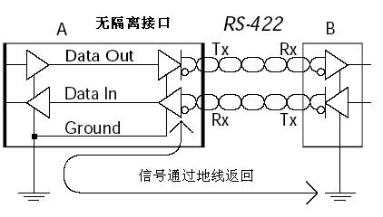

非隔离的通信口与应用的处理器不隔离,与外电源不隔离,参考下图:
信号通过地线返回,非隔离的通信接口连接必须两端直连接地,它依赖良好的接地或浪涌保护器用于卸掉共模电流,如果烧口,可能直接烧毁控制器。

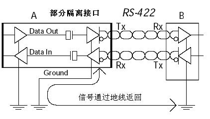

半隔离的通信口,与控制器隔离,与外电源不隔离,参考下图:
这种情况下它依赖良好的接地或浪涌保护器用于卸掉共模电流,如果烧口,控制器大部分情况不会受到影响。

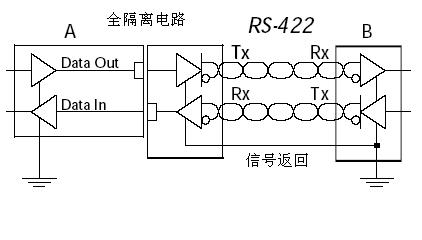

还有就是全隔离,参考下图:

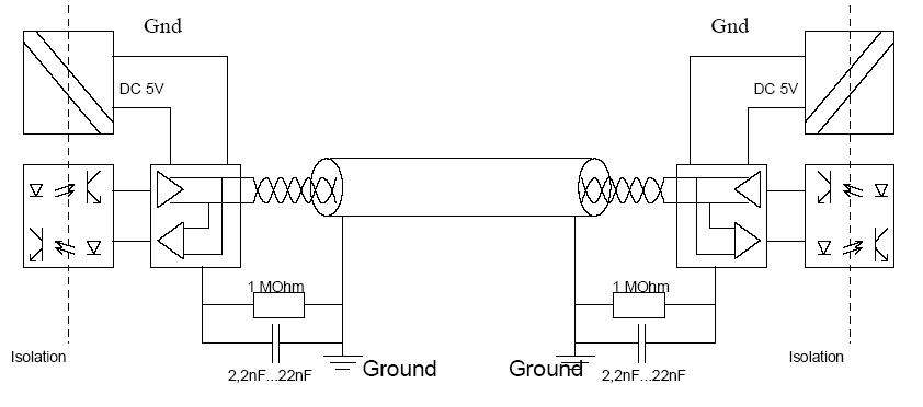

与控制器隔离,与外电源隔离,但是需要第三根导线作为信号返回回路,使用不是特别方便,也可以将全隔离再变为半隔离使用,以上说的是基于RS422/485接口,西门子的RS422/485接口是全隔离的,给出的接线图中需要将功能地管脚8连接,其实是3根线(RS485),不过使用2根也可以但要保证等电位。对于PROFIBUS接口,参考下图:
将本地浮地了,连接时必须保证等电位,如果不等电位,会将RS485电路烧坏的。
