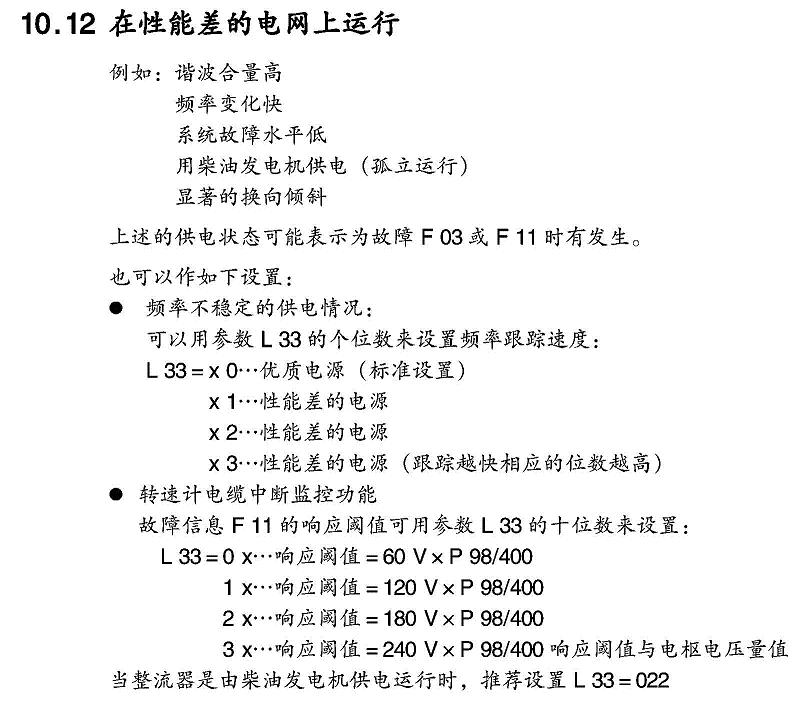

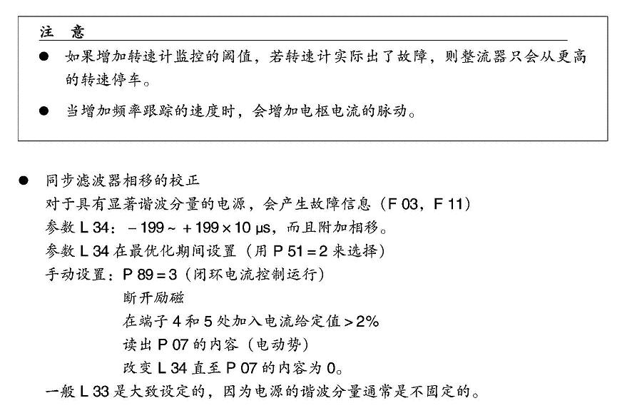

这帖子我刚刚看到。我用了这么多年的23/28,从来没有碰到过F03的故障。这个故障是说电网的频率变化太快,超过了45-65Hz的范围了。这个比较邪乎。恐怕靠加元件的办法解决不了的。
只能试试推荐的处理方法了,估计效果不会很好。最好的办法是把两个单位的供电电源采用隔离变压器分开来处理,效果就好了,不过这需要投资的。一般都是奢望。
