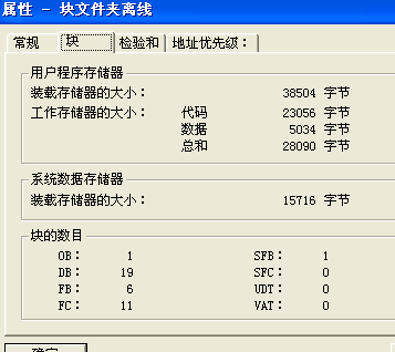

回复:一个step 做好以后,如何判断大小大决定mcc卡的容量
平淡是福
    940
注册时间:2006-06-27
发布于 2009-08-21 10:22:30
0楼
看块文件夹属性
容量应该大于用户和系统存储器之和
