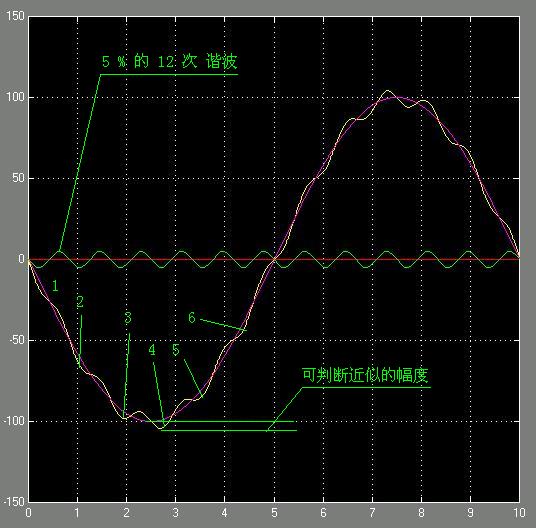

回复:变频器谐波含量大小问题

我是这样判断的。如下图:
欢迎“拍砖”。
