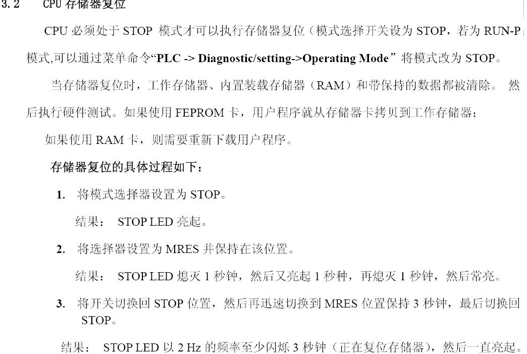

回复:MMC卡的格式化问题

点击此处查看附件
