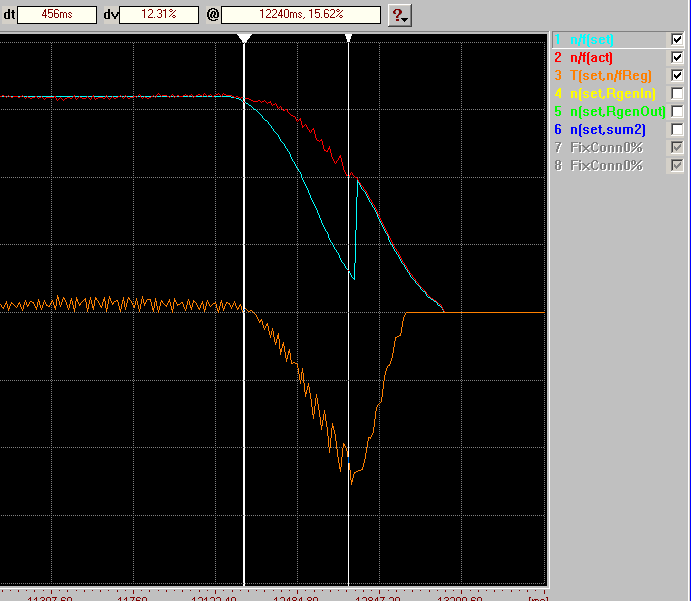

昨天调试碰到一个怪问题,先介绍一下卷扬电机250kw,变频器315kw,制动2*170kw。上升斜率5s,下降1s。无测速机矢量控制
点击此处查看附件
看到了吗,转速给定在下降过程中突然有一突跳。这一给定就是斜坡函数发生器后的输出,而它的输入就是一个下跳没有任何其它信号。
这就奇怪了,从功能图上我没看出任何停止斜坡发生器的条件,是什么原因造成斜坡输出等于实际速度呢?
