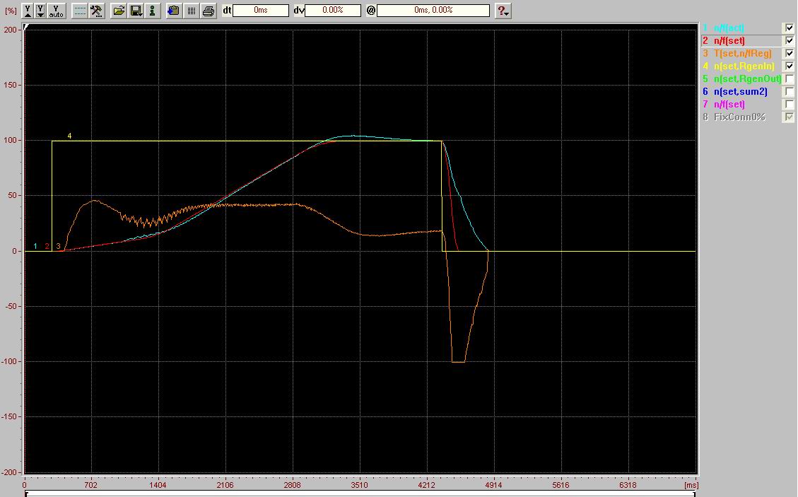

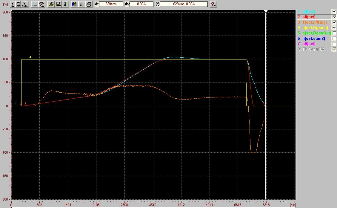

回复:奇怪,斜坡发生器还会饱和
小皮
    1389
    85
    38
注册时间:2004-10-29
发布于 2009-08-31 15:54:36
0楼
感谢jyufo2000,又作了实验,我把他做的结果公布一下。
在2009-08-31 11:33:10,jyufo 写道:
我做了些实验
应该和P313 P314有关
你的装置的P464=1s 当RFG降低的输出到低于实际频率值
当实际频率值达到P313和P314控制的频率下限幅值时,进行电流模型和电压模型所以会有图中现象。
p313=5 p314=10
p313=10 p314=30
p313=10 p314=50
