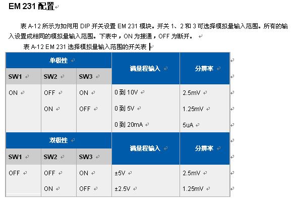

回复:em231的拨码开关如何设置到4-20MA?

看一下下面的图
