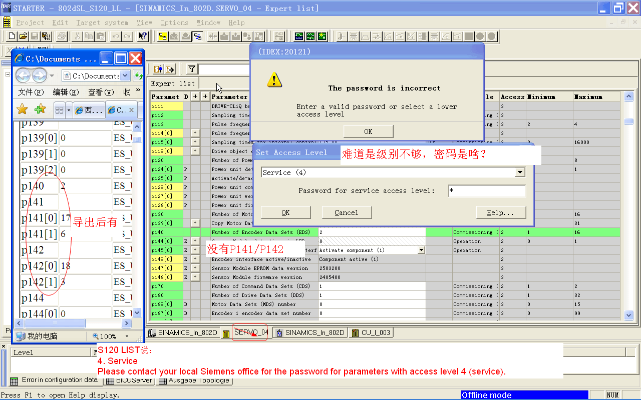

我想用直接输入参数的方法配第二和三编码器,但STARTER轴驱动参数P0141/P0142在轴EXPERT LIST 不显示,手册上说其处理权限是Access level: 4,但Access level: 4需要密码.请问谁知道?另请有802DSL机器的朋友看看802DSL上是否可以看到某轴驱动参数P0141/P0142?(这样就可以在802DSL上直接配第三编码器了)
