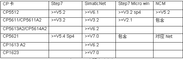

quote:以下是引用相约工控在2009-08-24 09:49:37的发言:
常用CP卡驱动,俺作了一个总结,:
请各位大侠多多补充。Z[quote]以下是引用相约工控在2009-08-24 09:49:37的发言:
常用CP卡驱动,俺作了一个总结,:
请各位大侠多多补充。
