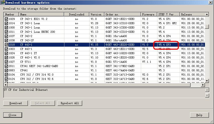

回复:443-1EX20-0XE0不能组态?

要求Step7 V5.4SP3及以上
