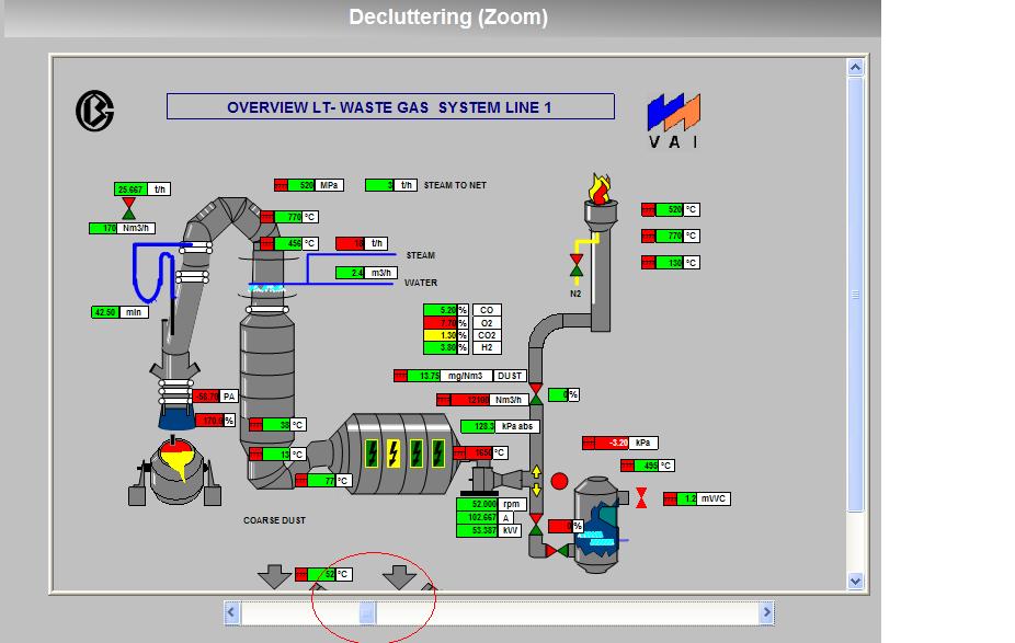

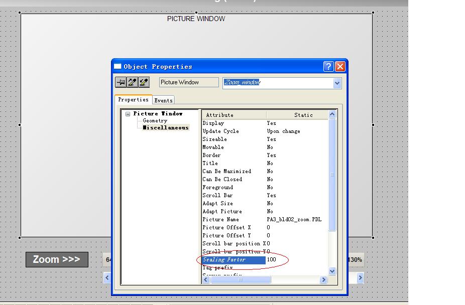

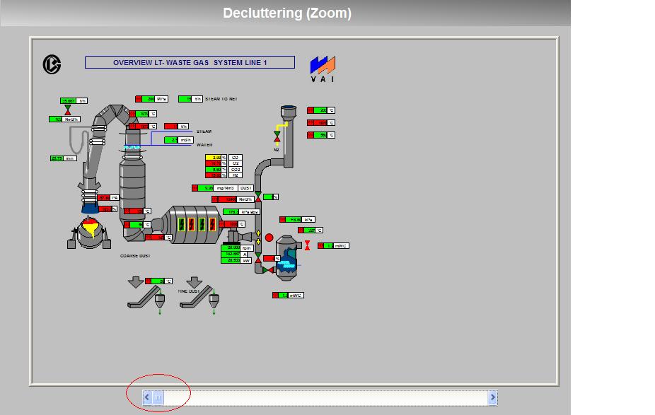

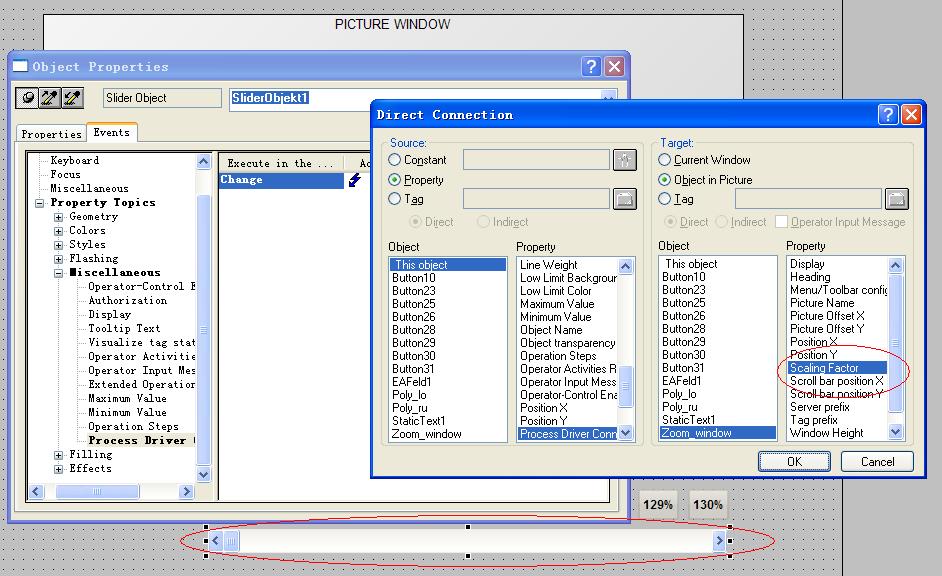

回复:讨论一下 画面放大 做法!!!
聚沙成洲
    1835
    22
    31
注册时间:2005-09-06
发布于 2009-09-18 22:07:15
0楼
看看这样行不行
