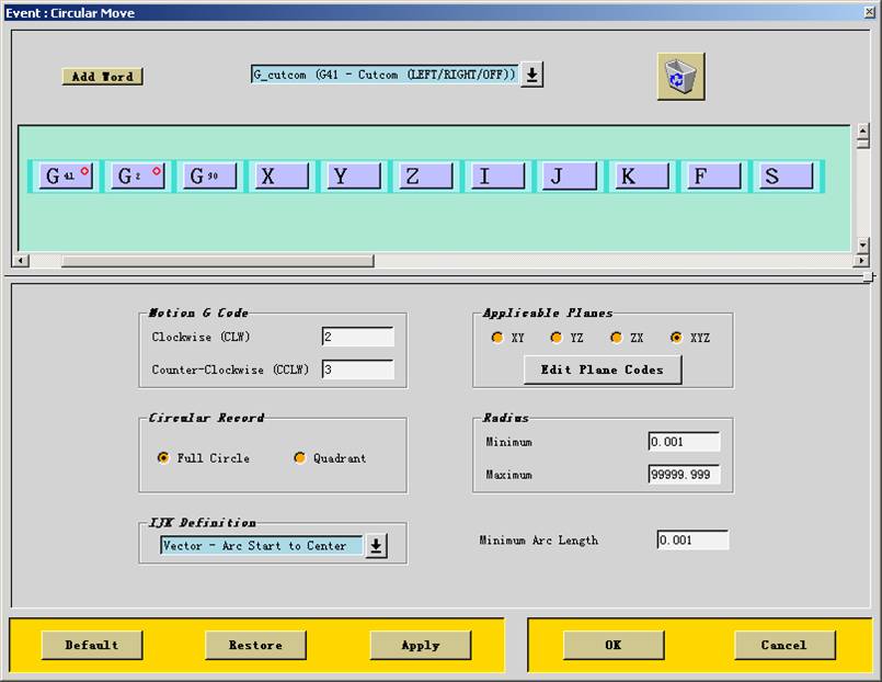

quote:以下是引用秋天的雨在2009-09-26 10:14:25的发言:
关于后处理器圆弧插补,设置和修改,是根据SIEMENS或FANUC等数控系统对整圆弧,或大于,小于180°的半圆弧I,J,K,CR或R表述不同,进行自定义!
下面的照片,为界面照片!
点击此处查看附件
想问下:这个界面您用的是什么软件,是装在系统里吗?
