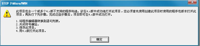

Step7 MicroWin V4.0虽然也提供了对早期Step7 MicroWin开发的工程的支持,打开方法:
启动Step7 MicroWin v4.0-〉文件-〉打开,在对话框中选择文件类型,在下拉列表中选择全部S7-200项目,然后选中你要打开的PRJ文件即可.
但是可能在打开项目后存在一定的问题。有时候会提示:
点击此处查看附件
您可以使用早期的Step7 MicroWin版本来打开Prj文件,比如1.x、2.x等,
如果您找不到早期的Step7 MicroWin版本,您可以尝试使用Step7 MicroWin V4.0的版本来打开这个工程。
