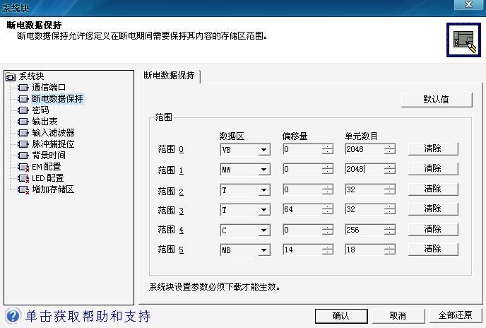

可以的。参考下面的图:
点击此处查看附件
