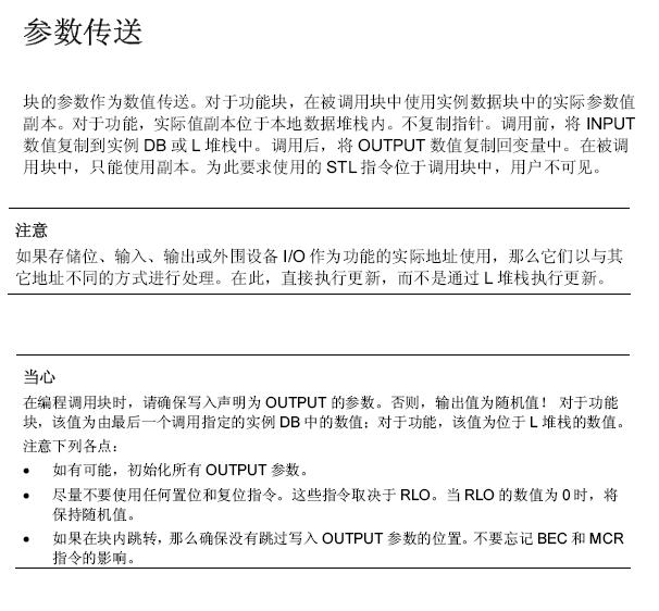

看来手册已经说得很清楚了,截图
