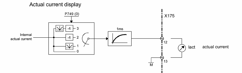

这个电流输出不是定值,它是从0到正、负200%装置的额定电流,对应0到正、负10V。所以需要标定。
