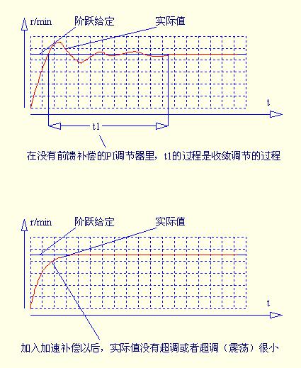

quote:以下是引用小皮在2009-10-18 10:56:00的发言:
对加速度补偿有点话说,在实际应用中,如果电机带减速箱时存在齿轮间隙,如果直起加上升速转矩补偿很可能就会打齿,所以这种控制只在卷取补偿中常见。
我认为,加速补偿的作用远不止这个用途。它可以针对任何系统抑制超调,达到良好的控制特性。这一点可以通过录制转速的设定值与实际值来比较即可一目了然了。
如下图示说明。这里的加速度补偿,是作为系统的复合控制(前馈控制)而其作用的。不仅仅是对变速箱的缓冲,也是对给定值阶跃变化的超调抑制。
