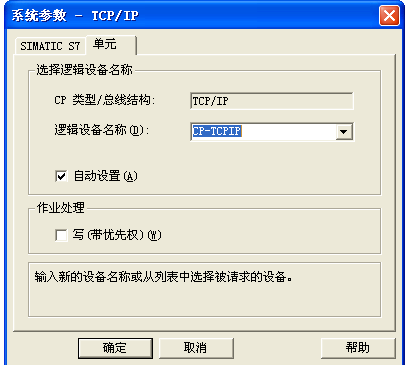

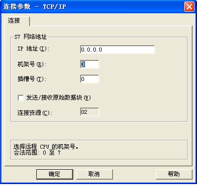

回复:请教:WINCC6.0与S7-300通过TCP/IP连接的问题
xiaojiang
    222
注册时间:2005-04-19
发布于 2009-10-19 17:15:55
点击此处查看附件
点击此处查看附件
IP地址:和343地址一样
机架: 0
插槽:2
设备逻辑名称:选用当前的网卡
即可
