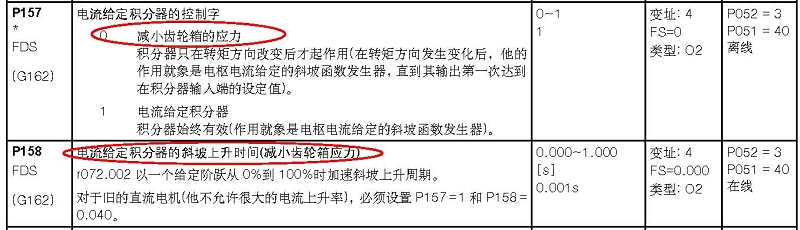

6RA70带齿轮箱,1%(额定508)的速度就开始震荡,我把速度放到10%,也振荡,齿轮箱发出巨大的 “卡卡”的声音,速度优化,我都做过。把P236 也设定为10%,再做一个速度优化还是没用!请大家帮忙了!
其实这个系统挺典型的。西门子的直流调节器专门有对付带齿轮箱的调节功能。
优化的时候,必须要带着齿轮箱优化辨识。而且要把P051=28也做了。P236的参数是针对系统的惯性设置的系数,P236=10那可是大惯性负载,你的电机带负载惯性是不是很大呢?如果只是齿轮箱,这不能算是大惯性负载。试一试P051=28的辨识,把转动惯性的补偿加进去,系统就可以有缓冲了,变速箱的齿咬合相对要平缓许多。试试看。
另外要看一下你所优化的转速调节器比例系数和积分时间是否正确。如果不正确,需要反复的优化辨识直至合理。每次优化前通过修改P236的值即可。推荐放大倍数不要超过10.
