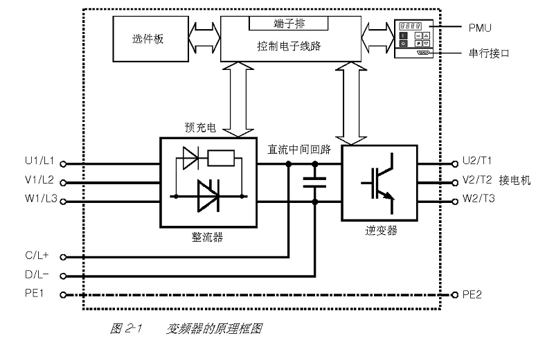

回复:使用整流单元和整流回馈单元时预充电电路疑问?

这个图示就是6SE70的预充电电路,它是并联在可控整流桥上的。
