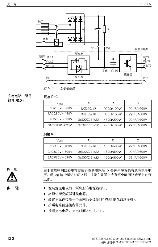

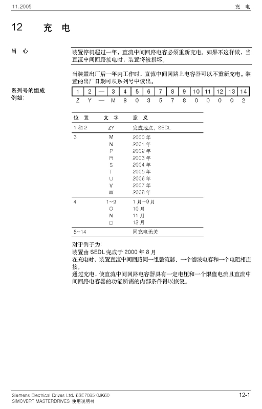

回复:使用整流单元和整流回馈单元时预充电电路疑问?
kdrjl
版主 西门子1847工业学习平台
    37114
    455
    1479
注册时间:2003-06-06
发布于 2009-10-24 20:11:08
4楼
纠正下,6SE70还是需要外部设置预充电电路的,条件是变频器没有工作的时间超过1年以上的。所有外设参数见下图:
