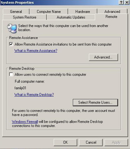

因为现场没有工作人员,而我要通过OPCServer.wincc来获得那台服务器的参数。。我远程控制时每一次都要重新启动。。(用Autostart)可是起来后。那边无人输入用户名和密码。OPCServer.wincc还是没有激活。。我这边还是无法得到参数(用远程虽然在远程桌面运行了可是却不能用客户机访问。。)请问了。。在那边没有人输入用户名和密码的情况下。我如何能让让wincc运行。从而访问到OPCServer.wincc
1、关于楼主需要的这个功能,可以使用WindowsXP系统提供的“远程桌面(Remote Desktop)”控制功能来实现;
2、远程控制(Remote Control)其实是一种很古老的技术了,使用它远程(地)操作员就好像坐在被控电脑的面前操作使用一样,连被控电脑的桌面背景都被映射到远程控制电脑的桌面之上,所以操作确实方便。
3、人们之所以少用,专业人员不推荐,是由于怕电脑系统的这个漏洞端口被一些木马病毒程序攻击。但特殊情况下还是可以使用的,使用完后尽量将其功能卸除掉。
4、通过鼠标右击桌面上“我的电脑(My Computer)”,在弹出的浮动菜单中选择“属性(Properties)”后,则弹出“系统属性(System Properties)”视窗;
5、在“系统属性(System Properties)”视窗中,再选择“远程(Remote)”标签项后,通过对“远程桌面(Remote Desktop)”和“远程帮助(Remote Assistance)”这两项设置,就可以实现远程控制功能了。试试看!
点击此处查看附件
我现在用的也是远程桌面。。我以前用XP远程的时候。是可以完全接管我要控制的那台计算机。(是就,当我远程后。那台计算机就不能让别人使用了)。可是现在是用的2003的。。并不是完全接管。而是重新打开一个桌面。那台计算机还是可以由另一个人操作。
