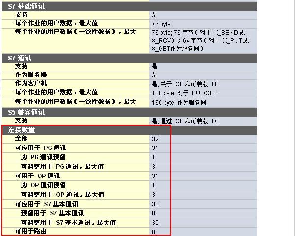

回复:以太网通讯,317+cp343-1为什么只能一个电脑监控程序,另外一个监控就不行。用414就没问题。
姑苏城外
    1466
    19
    8
注册时间:2006-05-29
发布于 2009-11-12 16:25:21
12楼
317可以连接31台PG,以下是它的技术参数:
http://support.automation.siemens.com/CN/llisapi.dll?func=cslib.csinfo&lang=zh&objid=6ES7317-2AJ10-0AB0&caller=view
